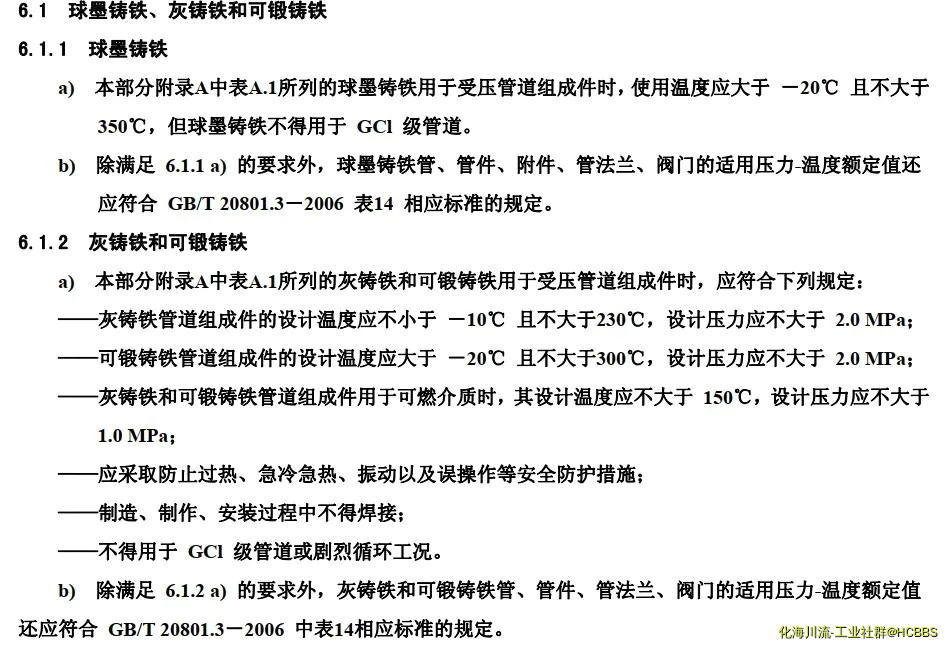

最近遇到这种情况,可燃介质管道,管道本身压力很低,但是是可燃介质。一般管件设计都是GB12459或者GB14383,但是现场施工单位用的水暖专业常用的镀锌有缝管件,直觉感觉不可以,但是没找到依据。请问大家有何见解

这个是可以的吧,原来的民用煤气设施也都是这样的啊。看看设计资料是否有相关要求,依图施工为依据,有怀疑找设计单位。

我就是设计的,之前没用过这个。昨晚翻了好多规范,好像铸铁件也可以用于工况比较简单的情况

不是,加油站项目,常压气相管道有施工单位用这个,在纠结能不能用
