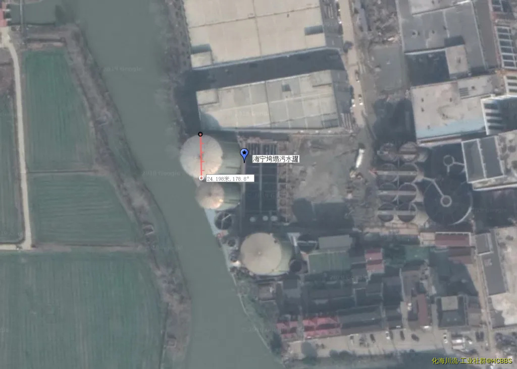

最近发生的海宁污水罐坍塌事故造成了不少人员伤亡和财产损失。对事故的发生比较疑惑。有没有人站在专业的角度来分析一下?下面是网上收集的一些图片。 image.webp

直径是24米吗,下面厚度是多小
发表于 2019-12-6 10:07:28
CHANGBAISHI + 5 深入讨论
下面厚度至少22mm
发表于 2019-12-6 10:08:08
zhplbt楼主 VIP会员 VIP会员 | 显示全部楼层       最后访问IP北京市
Google地图上量的,百度地图也差不多,和旁边的罐对比,这个是最大的,即使没有24米,20米应该有了吧。从旁边的6层楼对比,这个罐的高度也不低。
发表于 2019-12-6 10:11:28
efg853333VIP会员 VIP会员 | 显示全部楼层       最后访问IP广东省
因素应该包括板材厚度的腐蚀余量不够和承压板重不够
发表于 2019-12-6 10:54:32
目测高径比过大,可能腐蚀造成底圈壁厚减薄破裂,或焊缝缺陷造成撕裂。
发表于 2019-12-6 11:27:27
不太清楚这个行业的设备,都是做这么大高径比么。如果要做这么大高径比盛液罐,除壁厚计算合格,地脚螺栓按塔体计算,之外还会有什么其他问题?

对污水罐这种燃烧危险性小的设备重视程度不够,碳钢水罐一般不做内防腐,腐蚀挺厉害的

这个罐型的比例看起来就很不正常,应该是为了提高罐容比标准罐加高了不少。罐底部的钢板腐蚀减薄后导致罐底部抗压能力不够,发生破裂。罐外锈迹斑斑推测内防腐就更糟了。
发表于 2019-12-11 16:39:41
污水罐如果是腐蚀引起的罐体坍塌,那设计者需要承担很大的责任了,如果不做强度计算的话很难保证其设备刚度和强度。
发表于 2019-12-11 22:05:44
发生这种事,说明企业的机械完整性工作近乎于零:第一,储罐不能超过10米高,否则就按压力容器设计、施工和管理维护;第二,不说其他,定期的检测制度、计划和监测数据及分析工作肯定是没做的。所以,正规的设计还是我们要放在第一位的。

网上报道的:“污水处理厂一共有6名职工,每3个人一组。我上岗后就开始调制净化污水需要的制剂,调配好后加注到厌氧罐里,然后每天还要清理一次罐子底部的污泥。”据界面新闻报道,在龙洲印染污水处理厂工作的荡湾村村民胡为林(化名)如此描述自己的工作。 壁厚约3公分的钢制厌氧罐,是污水净化处理的巨型反应容器。胡为林说:“每天从龙洲印染厂里排放的废水有7000多吨,我们要配约1吨的药剂去净化。药剂PH值要稳定在3.4-4之间。因为厂里出来的废水PH值数字要比这个高很多。只有在这个数字区间,药品才能让污水在6个小时内达到符合排放的标准,并最终排入市政的污水管道。” 胡为林透露,污水罐能储存超过1万立方米的工业废水。 12月5日,记者在荡湾工业园西侧的七号桥荡湾运河边探访,从这里可以看到此次坍塌的污水罐。坍塌的污水罐成了一块巨大的铁皮,覆盖在河面上。坍塌污水罐下方的地基已经塌陷,大量的土滑到了河里。 陈先生从贵州来海宁打工已有6年多,据他介绍,坍塌的污水罐与旁边挺立的另一个污水罐一样大小,高约15米,直径约6米。 污水罐西侧小河边的树有被冲折的,还有蒸气管被冲断后冲出近百米,冲向了旁边的田地里,而地里目前仍满是污水。
