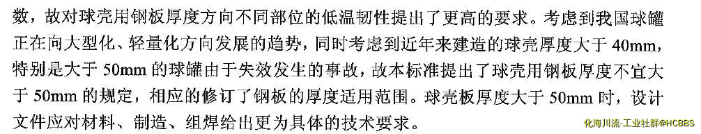

各位,GB12337中4.2.2球壳用钢板厚度不宜大于50mm,那如果超过50mm,球罐可适用的标准怎么选择呢?

个人看法:根据球罐的制造安装实际情况,厚度超过50mm的储罐并不是很多,不宜大于50mm,如果大于,那么就选择许用应力高的材料,来降低材料厚度。如果规则设计厚度超过50mm,建议采用分析设计,进一步降低厚度。如果非得大于,我认为,也没什么。

不宜,不是不可以。当然考虑到制造,检验的各种成本以及质量保证来说,降低厚度是有好处的。

超过50不是不可以用
发表于 2019-11-26 13:19:02
其标准释义中有详细的说明,厚度大了不是不可用,而是要考虑对材料、制造、现场组焊等提出更详细严格的要求。
发表于 2019-11-26 16:11:20
