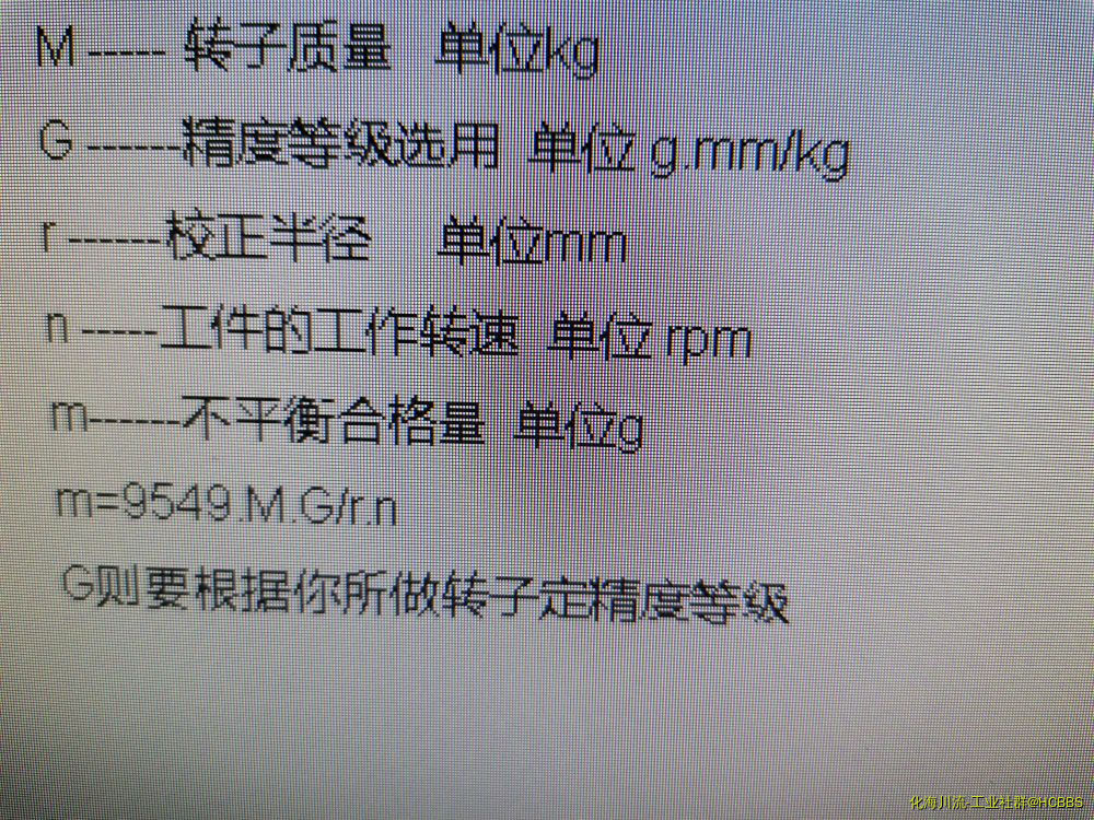

如附件所示,是一台离心泵动平衡报告,根据ISO1940里面的合格标准,不平衡量都为g,但是这个报告里面的是g.mm,想请教下,g.mm这个单位的合格标准要怎么查,另外合格标准是对弈两个端面的不平衡量之和还是分别对应关系。

公式计算
发表于 2019-11-20 15:11:50
能分享下不  详情 回复 发表于 2019-11-20 17:31

能分享下不
