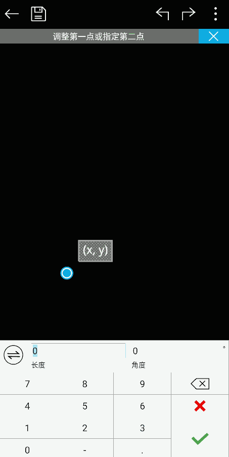

在使用CAD手机看图软件绘制直线或者多线段的时候,我们一般是选择已有图形夹点进行绘制,但如果已知具体的每个坐标点,那如何通过坐标点连接起对应的线段?浩辰CAD看图王手机版提供了直接输入坐标点来绘制线段的方法。一起来看一下吧~
首先打开浩辰CAD看图王手机版,然后点击单线段或者多线段功能,在屏幕上任意点击一点,然后点击x,y按钮,此时会弹出输入坐标的界面,在这个里面可以输入实际的xy坐标值。如下图所示:
输入完成后,点击右下角对勾按钮确认,然后在屏幕其他地方点击一下,此时再次点击x,y按钮,输入该点的坐标值。重复上面的操作,逐个输入每个坐标点,就可以按照坐标点连接成线段。如下图所示:
