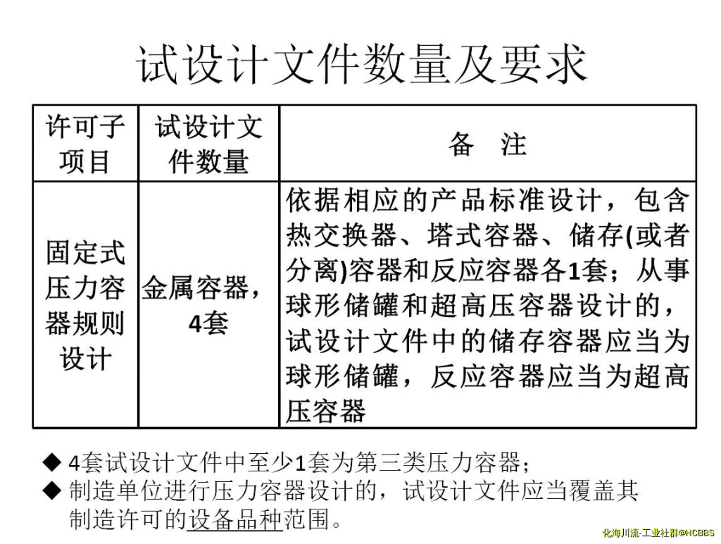

    TSG07-2019《特种设备生产和充装单位许可规则》附件C C1.3试设计 表C-1“试设计文件数量及要求”备注“依据相应的产品标准设计,包含热交换
    器、塔式容器、储存(或者分离)容器和反应容器各 1 套;从事球形储罐和超高压容器设计的,试设计文件中的储存容器应当为球形储罐,反应容器应当为超高压容器”
    我公司准备单独申请设计许可“固定式压力容器规则设计”,是否必须具备A1、A2、A3设计审核人员(或现场考核)?我公司不从事球形储罐和超高压容器设计。
  • 总局回复:是的。你单位应满足《特种设备生产和充装单位许可规则》的要求,准备大型高压容器、其他高压容器和球形储罐的试设计文件,设计审核人员由鉴定评审机构现场考核。
问题:根据总局的回复,我理解的意思是,不管你单位是否制造球形储罐和超高压容器,如果取规则设计(金属容器)证,必须准备试设计文件或业绩,而且必须配备有相关证书或资格的审核人。

我们单位原先想取D证,今年咨询下,结果只能取一个等级,就是相当于原来的A1、A2、A3。试设计文件中必须有球罐、塔器、换热器、反应器各一套,且校核、审核、批准人必须有相应的业绩。据说是要努力减少压力容器设计单位的数量,将来的某天取消设计证,谁制造谁设计。

不从事球形储罐的试设计文件可以不设计球罐。
发表于 2019-11-12 15:58:30
按这说法我们单位设计种类太少了,根本就凑不够4类产品啊,今年申报时总局要求必须有球罐的  详情 回复 发表于 2019-11-12 21:08
现在不按许可规则这条执行的,已经咨询过了,且评审细则上也明确了,球罐是必须的。只有反应器可以商量,不必是高压反应器。  详情 回复 发表于 2019-11-12 16:04
发表于 2019-11-12 21:08:59
换热器,塔式容器,储存容器或分离容器,反应容器各一套,不是四套图纸吗?  详情 回复 发表于 2019-11-13 08:08
