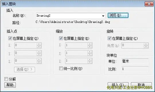

2、接着在命令行输入快捷命令【INSERT】,然后按回车键确认;即可跳出【插入】对话框,单击【浏览】选择故障文件。如下图所示:
撤选【在屏幕上指定】复选框,选择【分解】复选框,然后单击【确定】。如下图所示:
