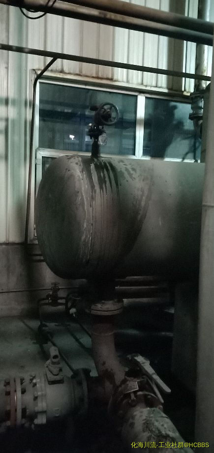

循环水走壳程,换热器排气为什么全是在循环水刚进去壳程就设一个排气导淋,为什么不往后在设一下,让水再走走把气往后赶赶,再排呢?设计循环水走壳程一进壳程就排气呢,主要从哪方面考虑呢?下面照片循环水从下面进

如果换热器是水平放置,那么设置在哪里都一样。
如果换热器放置有斜度,那么设置在最高处。
设置在图示位置估计是为了方便操作,或者用户要求,或者该处就是最高处。
当然,也有不设置在换热器上的,直接在出水管路上排气

gaosheng07VIP会员 VIP会员 | 显示全部楼层       最后访问IP陕西省
高点排期可以设在管道或者设备上

十年0123VIP会员 VIP会员 | 显示全部楼层       最后访问IP北京市
只要在最高点就没有问题,还要看看你这个换热器内部结构是什么样的,是U型管的还是浮头的?

浩特楼主 VIP会员 VIP会员 | 显示全部楼层       最后访问IP内蒙古自治区
内部是U型的,估计是方便操作的,

风亦有情29VIP会员 VIP会员 | 显示全部楼层       最后访问IP广东省
你这个是U型管束的吧,排气口不管是什么型式的换热器都是设置在最高点的

排气主要是考虑放在最高点,能将气体排净,没有一定放在进口处这一说,另外如果是进出都是水,最好采用下进上出。
