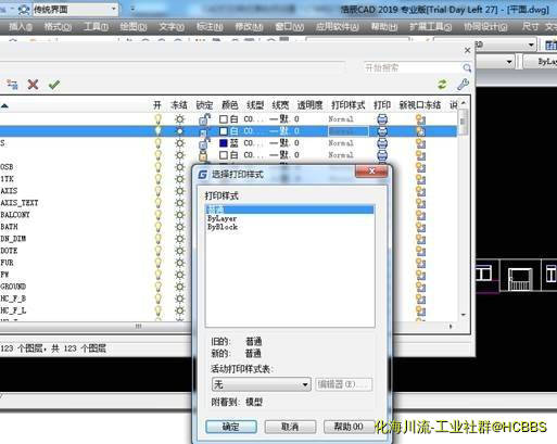

我们都知道CAD打印一般是通过打印样式表控制,但是对于打印样式表的设置可能还有很多细节不大明白。尤其是打印样式表的两种格式ctb 格式和stb格式之间有什么区别,很多人都犯迷糊。本文给大家详细介绍一下浩辰CAD制图软件中打印样式表中ctb和stb区别。
首先使用浩辰CAD制图软件分别打开两张使用CTB格式和STB格式的CAD图纸,然后打开图层管理器,就可以很明显地看出区别了,在使用CTB打印样式的图纸中,图层的“打印样式”一栏是灰色的,不能修改,显示的就是颜色编号,与图层颜色对应,例如设置为白色,样式就显示为color_7。而在使用STB的图中,“打印样式”默认为“Normal”或“普通”,并且是可以编辑的,单击后可以在对话框中选择STB文件中设置好的样式,如下图所示:
通过上述的比较大致就可以了解STB的用途了,用STB可以按样式来设置每个图层的打印输出的颜色和线宽设置,结合图层规范,设计单位可以比较容易控制打印效果。只要设计人员使用相同模板,并且严格按照规定将不同类型图形绘制在指定图层上,那打印输出的效果就能保证一致了。
对于普通设计人员来说,设置并使用STB的人比较少,STB通常是设计单位为控制打印效果,统一设置文件模板时使用,至少我了解到国内的情况是这样的,也不知道对不对。
