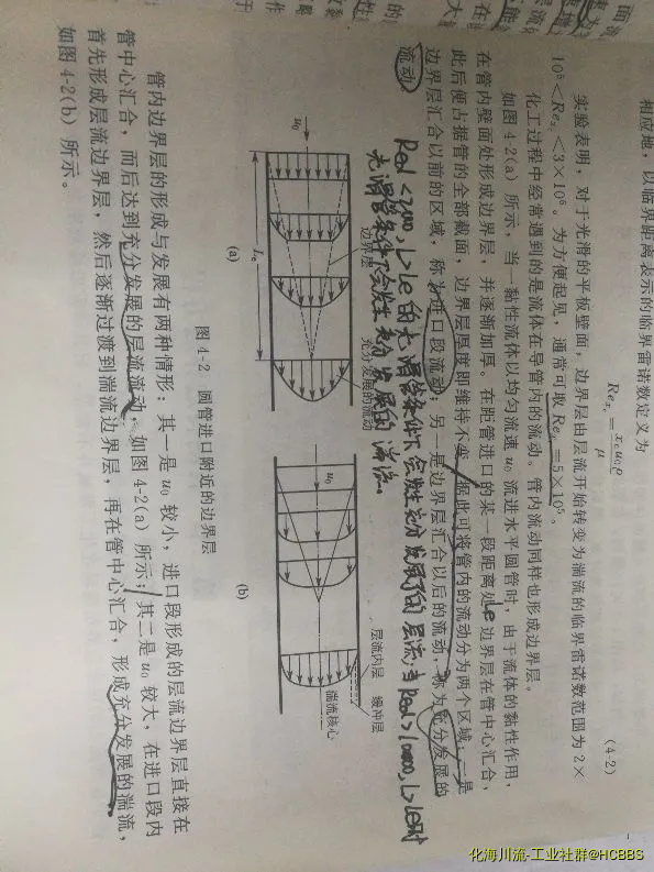

书上说“形成的层流边界层直接在管中心汇合”,我对此有疑问:边界层很薄,远小于管径,为什么会在中心汇合

流速低时,层流状态,边界层不薄。流速高时湍流了,边界层才薄。
