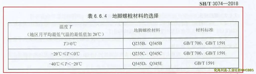

可以参照SH/T304-2018中表6.6.4进行选材。月平均最低气温加上20度后温度进行材料推荐选择。 QQ图片20190929101934.webp

流水之云shineVIP会员 VIP会员 | 显示全部楼层       最后访问IP江苏省
月平均最低气温加上20度后温度进行材料推荐选择?假如我的月平均最低气温-10度,加上20度就是+10度,可以这样理解吗?
发表于 2020-10-9 10:26:49
假如月平均最低气温-10度,加上20度后得10度,可以这样理解吗?
发表于 2020-10-9 10:28:25
gn_1984VIP会员 VIP会员 | 显示全部楼层       最后访问IP四川省
流水之云shine 发表于 2020-10-9 10:26
月平均最低气温加上20度后温度进行材料推荐选择?假如我的月平均最低气温-10度,加上20度就是+10度,可以 ...
嗯,就是这样的
发表于 2020-10-9 10:48:49

地址在东北,哪怕最靠南的辽宁,环境温度都低于-20度,对于一般的容器,换热器选Q355C还说的过去,要是塔器的话应该选Q355D,E
你们厂以前没这么做,只能说不规范,
