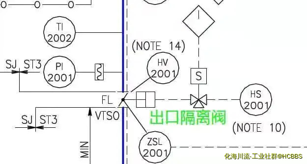

[求助] 各位大神晚上好,请问下截图中的SJ,ST3,VTSO,MIN, NOTE是什么意思?这是DCS图...
5K |5
跳转到指定楼层
刘光前VIP会员 VIP会员 | 只看该作者 回帖奖励 |倒序浏览 |阅读模式       最后访问IP新疆维吾尔自治区
简介--各位大神晚上好,请问下截图中的SJ,ST3,VTSO,MIN, NOTE是什么意思?这是DCS图吗?该怎么理解这个截图的原理呢? .guestviewthumb {margin:10px auto; text-align:center;}.guestviewthumb a {font-size:12px;}.guestviewthumb_cur {cursor:url("template/one_default/assets/common/scf.gif"), default; max-width:300px;}.ie6 .guestviewthumb_cur { width:300px !important;} 登录/注册后可看大图 微信图片_20190905182538.webp (15.45 KB, 下载次数: 3) 下载附件  保存到相册 2019-9-5 19:09 上传 // [预览] strpos(微信图片_20190905182538.webp,'.doc') !== false //strpos(微信图片_20190905182538.webp,'.doc') !== false || strpos(微信图片_20190905182538.webp,'.docx') !== false 2021479 == 1725814 var jq = jQuery.noConflict(); function buyAction0(aid,tid){ layer.closeAll(); } function showBuy(aid,tid){ showWindow('attachpay', "forum.php?mod=misc&action=attachpay&aid="+aid+"&tid="+tid); } function showtip0(aid,tid){ layer.open({ type: 2, shade:0.1, area:['1200px',' ...-登录查看全文

简介--SJ,ST3应该是管线的材料等级,要查等级索引表或者图例注释,note是备注,看备注的第14条。 vtso不知道是什么 min最小,截图看不全。。不知道指什么-登录查看全文

简介--VTSO和MIN配合,应该是阀门在一定工况下,紧急切断。-登录查看全文

简介--那ZSL 是什么意思??-登录查看全文

简介--最好看看项目的缩略语和图例文件-登录查看全文

简介--1、现在操作阀门全开全关,阀门上要带手轮操作机构;2、DCS系统上遥控开关阀门,使用电动阀门或者气动阀门;3、联锁时,阀门保持不动,为气动双作用 ...-登录查看全文
