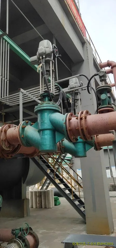

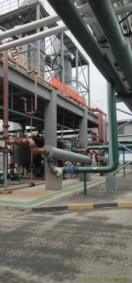

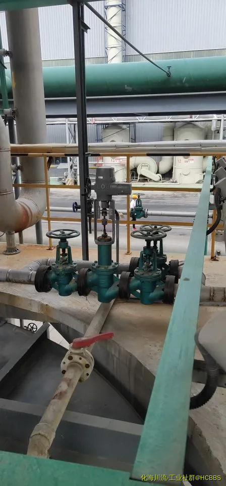

电动调节阀在硫酸装置使用,智能型电动头

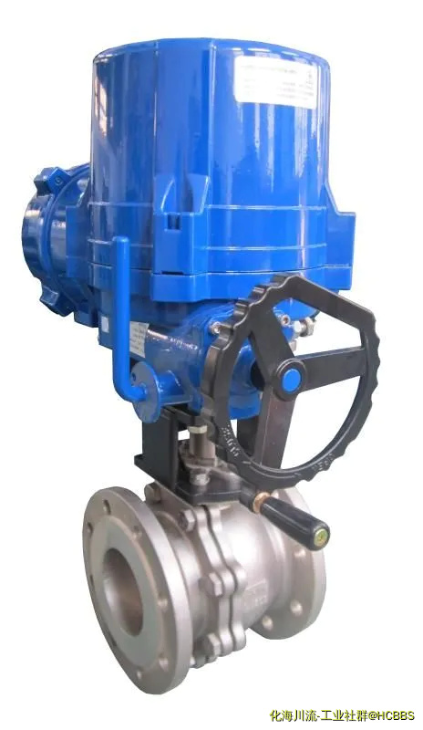

也可以用气动/电动/手动的蝶阀/球阀等

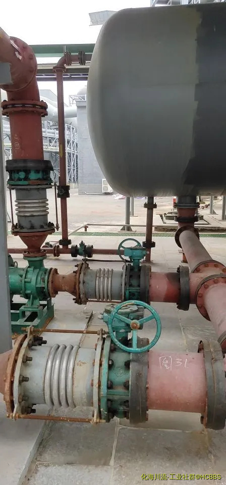

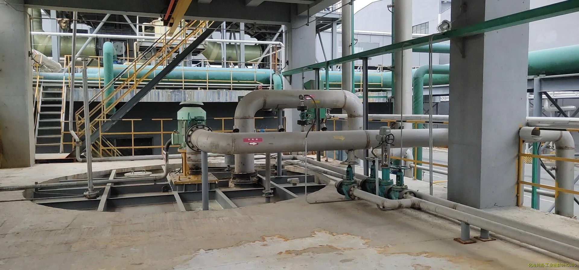

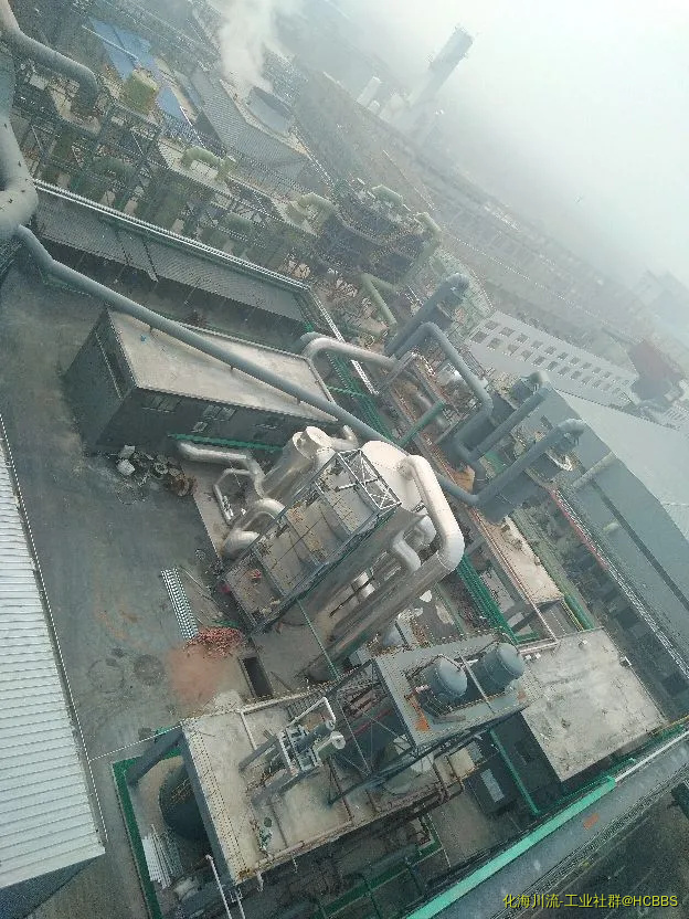

jacques0920 | 显示全部楼层       最后访问IP北京市

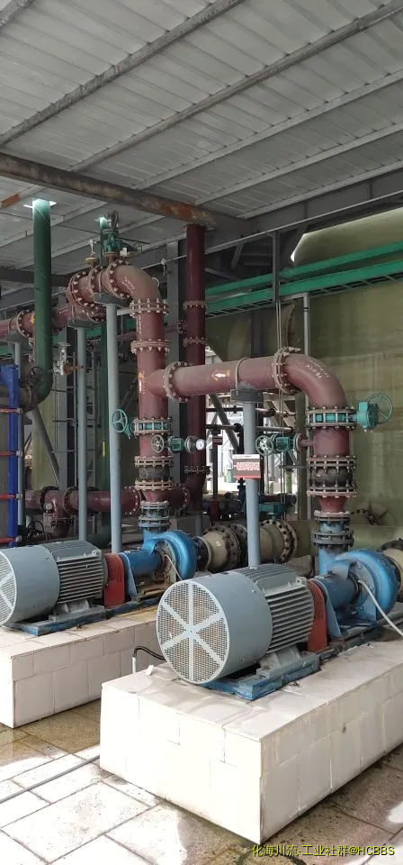

能否再来几张硫酸装置的照片,想见见设备,谢谢

wx_小乐33659VIP会员 VIP会员 | 显示全部楼层       最后访问IP浙江省
干吸工序一般用气开阀

ID_211600wVIP会员 VIP会员 | 显示全部楼层       最后访问IP江苏省
看着像有氟密的衬氟调节阀,电装是智能一体化的吗

上海黑川阀门VIP会员 VIP会员 | 显示全部楼层       最后访问IP上海市
衬氟调节阀

﹌祥子VIP会员 VIP会员 | 显示全部楼层       最后访问IP云南省
海川小学2年  |  头衔:  【化工工艺工程师】
硫酸阀门一般都是内衬四氟的。

阀门工程师VIP会员 VIP会员 | 显示全部楼层       最后访问IP湖北省

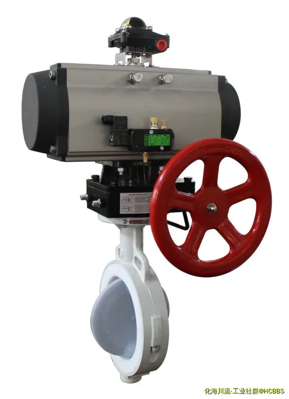

这个我们霖克也有。内衬F46,或者内衬PFA调节阀;有SIL3认证;我们也能做内衬F46,或者PFA的内衬球阀;内衬陶瓷球阀,内衬陶瓷O型球阀;都可选配气动执行器(有SIL3认证),电动执行器。
