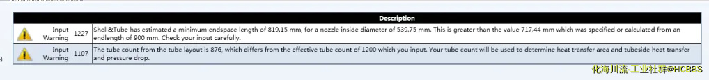

求助各位大神,我在设计的一个管壳式换热器大概功率为9000kw,有几个问题想请教,
1.刚开始设计为BEM的形式,我希望串并联数为1,但是在design模式下,都是两台串联,限定了串并联数1就算不出来,设计为BEU形式的,能算出串并联数为1的换热器。这是为什么呢?
2.设计为BEU形式后,能算出串并联数为1的换热器,但是基本上尺寸是DN2000*3000的,而且面积裕量很大,不是说细长型的比较经济嘛,我往细长型的调,结果就是failed,这到底又是为什么呢?理论上也可以设计成DN1000*6000这样的吧
3.在校核的时候总是出现,应该是跟折流板数,折流板到前后封头终端长度有关,但是不明白具体什么意思,请大神帮忙看下

没人理我,我自己研究出来的,应该是要四个换热器串联,但是我只是想做一个大的换热器啊

问题1,2 目前看不出来,可能与功率大有关,如果有工艺输入界面 我可以试算下你的问题。  问题3:一般来说有经验的都用 校核来算,提示的错误告诉你 最后一跨距离比折流板间距离大很多,1167.44/450=2.59  中间是否太密了,每一跨距离最好差不多。

你要根据design模式算出来的结果,从换热器标准中选相近的换热器进行校核计算.
另外你2米直径的换热器,难道管长是3米吗?也太离谱了吧?这个直径的换热器,管长得6到9米左右吧。
在校核模式下,折流板的间距是可以适当调整的,避免一端换热管悬空段太长。

谢谢,我design出来的就是DN2000*3000,我研究了一下,应该是管程流量太大,导致压力降太大,只能增加管径来减小下压力降

应该调整到校核模式,按照预想,输入相关参数计算。

建议用校核模式进行调整,设计模式下还要手调好多东西
