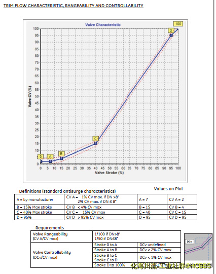

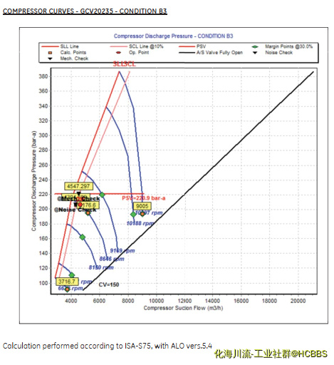

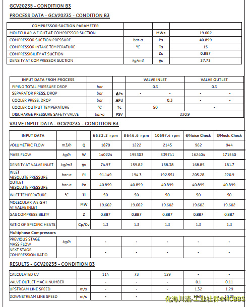

附件中的三个图是关于选择防喘震阀的。请各位指教一下这几个文件怎么看,怎么选择阀
