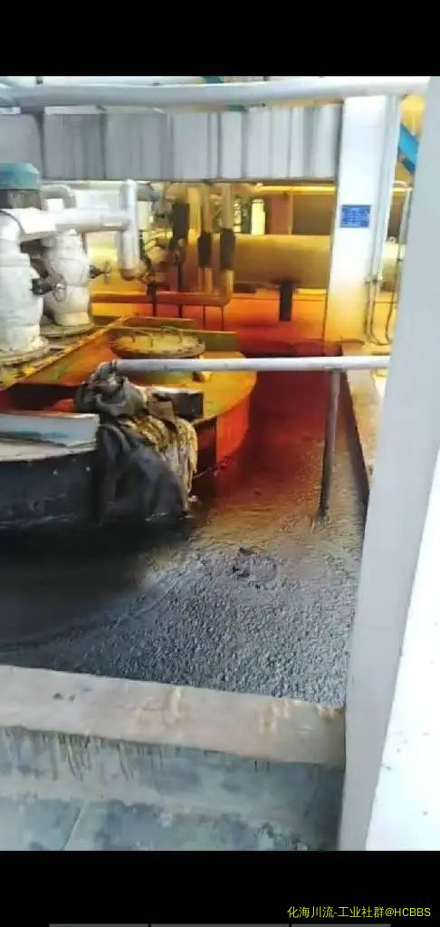

我们装置7.5万硫磺装置,处理烷基化装置废酸及污水汽提酸性气, 五换排冷凝酸时倒置废酸地下槽时出现现场大量棕黄色烟雾,个人感觉黄色气体是二氧化氮,因为我们烧汽提酸性气工艺带铵盐,冷凝酸与烷基化废酸中的烃类遇热挥发带出来的 ?  请教高手们遇到过此类状况吗?

应该是氮氧化物

氮氧化物

我充冲洗纤维除雾器也是这样的颜色

我们停工后 二吸人孔打开时间长了残存酸吸潮吸水后也冒黄烟   除沫器上挂有盐    我做实验加热不分解   和水一接触就发生剧烈反应放烟

V换的SO2侧还是SO3侧排出酸来了?

氮氧化物加烃

就是,需要增加脱硝装置

废酸制酸装置,目前都存在这个问题,需要脱硝处理装置。
