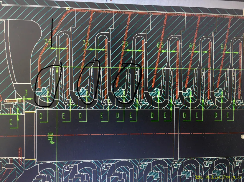

求大神指点,这是我们这的离心机刨面图,我不太懂它的内部结构,第二张画黑色圈的作用是什么?还有我这个压缩机是不是没有平衡盘,推力盘我懂,平衡盘一直没有理解是哪里,还有叶轮叶片怎么固定在轴上的,图上的叶片怎么与轴之间还有密封

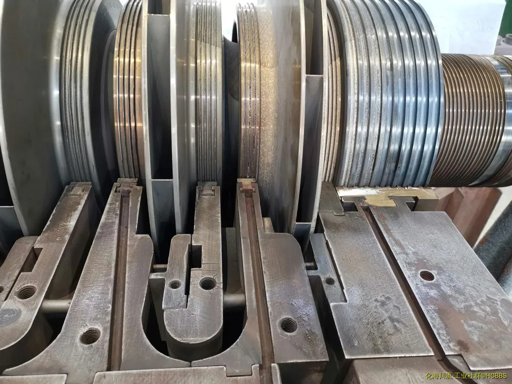

右侧为平衡盘,实物!

叶轮前盖板和吸入口及气封片,叶轮外轮外经400。
发表于 2019-8-8 22:12:17
级间气封,防止下一级高压气体回流到前一级叶轮入口,有平衡毂,楼上大哥说的右侧带气封的部位就是,还有你画的第一个图中最右侧E的右侧就是平衡鼓,叶轮的叶片固定在叶轮两盖板中间,叶轮固定在轴上,叶轮口环密封环防止气体回流,用的迷宫密封

叶轮右侧为平衡盘呗?也叫平衡毂吧?

听了您的讲解豁然开朗,真的太感谢了,我还有一个问题,您说的平衡毂就是平衡盘吧?那平衡毂是怎么抵消轴向力的呢?我可不可以这样理解,平跟毂的作用是避免叶轮前后压差作用在叶轮上
发表于 2019-8-9 07:33:12
丰收farmerVIP会员 VIP会员 | 显示全部楼层       最后访问IP北京市
平衡轴向力,减轻推力主瓦轴向力,一般能平衡70%

第二张画黑圈的图靠右边是叶轮的一部分,跟黑圈外面右边那个组成一个完整的叶轮
