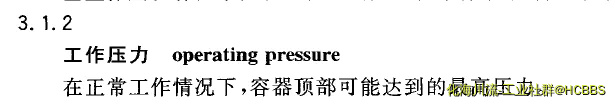

基本情况:塔设备操作压力 0.09Mpa,设计压力1MPa,按GB150-2011设计制造,设备不上类,未报特检院;                  设备安装就位后(未投用),与设备连接管线上的安全阀(开启压力0.2Mpa)报验时, 特检院提出疑问, 认为该设备应作为特种设备处理(需提高图纸上的工作压力),或者降低安全阀开启压力到0.1Mpa以下;
有几个疑问,请各位专家和大咖不吝赐教:
1, GB150 对于工作压力的定义:在正常工作情况下,容器顶部可能达到的最高压力;
       “正常情况”是什么含义,事故或者火灾工况是否包含在内?
        目前的图纸上的工作压力0.09Mpa 从GB150角度,是否合理?
2, 如工作压力定义为0.1MPa或以上,已划到压力容器范围,操作过程中或者三年大修后,业主可否因效率等原因自行提高设备工作压力(在设计压力以下)?
       此项操作是否属于压力容器改造范畴?
       TSG21-2016 第5.2.1条,对于压力容器改造的定义“......改变压力容器的运行参数”,从字面上理解似乎要走改造手续;
3, 现安全阀开启压力因工艺原因不能调整,该设备如调整为上类设备,工作压力改为多少合适?
