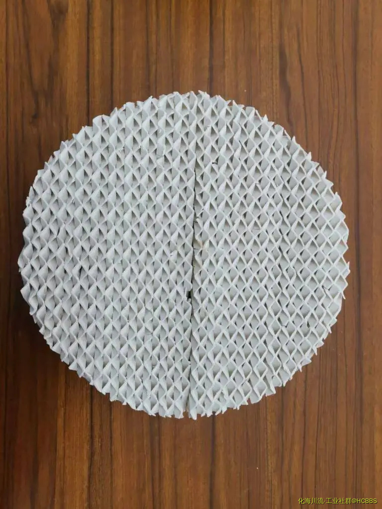

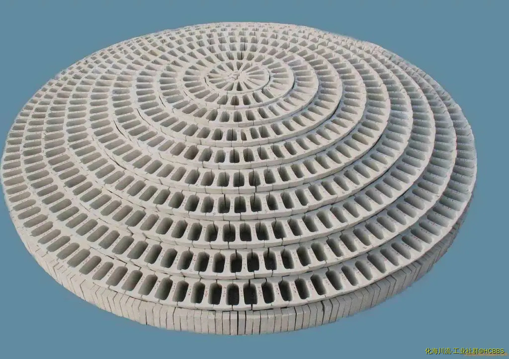

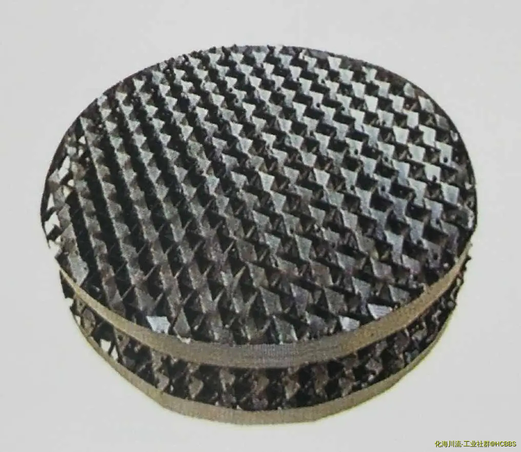

S流线型规整波纹填料
S流线型规整波纹填料
传统陶瓷规整波纹填料
传统陶瓷规整波纹填料

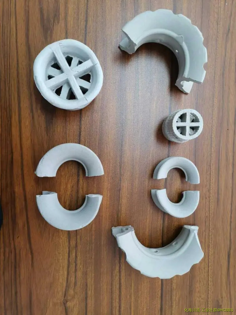

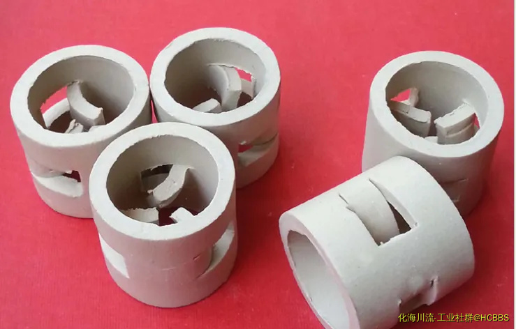

陶瓷填料
陶瓷填料
陶瓷填料
陶瓷填料
陶瓷填料
陶瓷填料

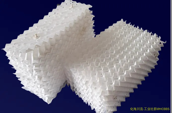

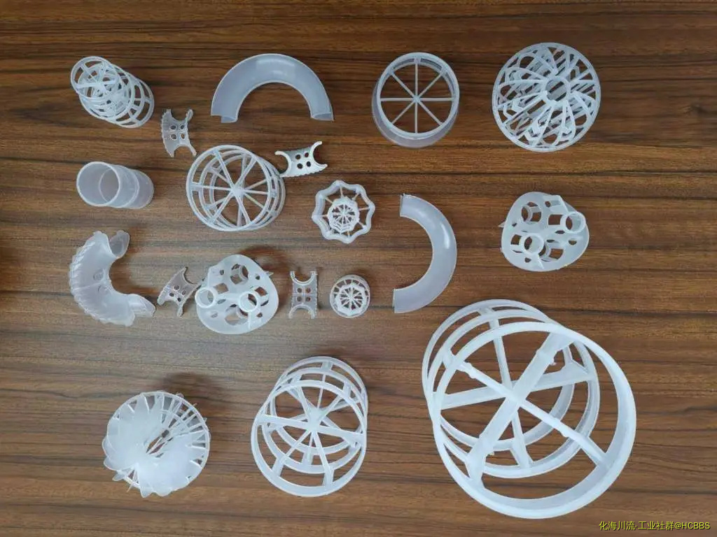

塑料填料
塑料填料
四氟填料
四氟填料
四氟填料
四氟填料

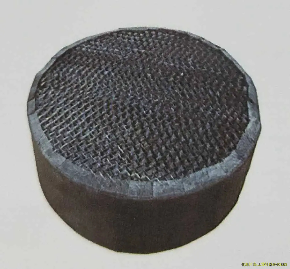

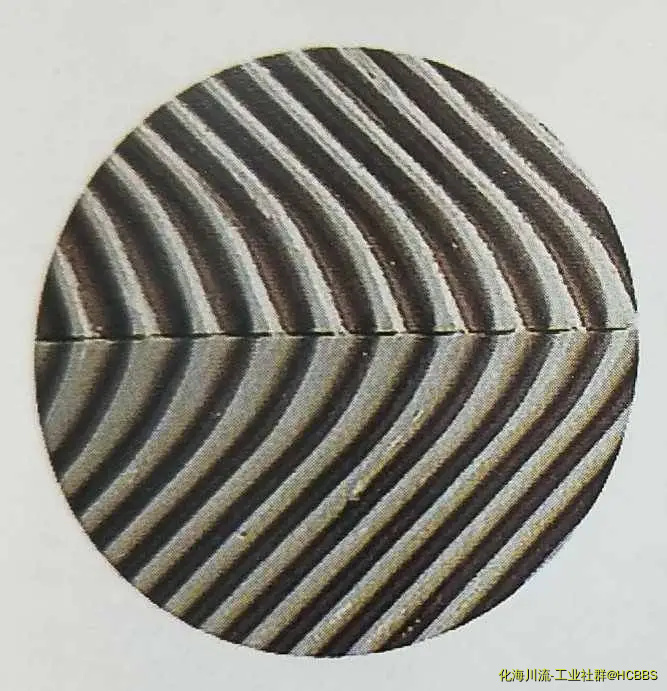

金属填料
金属填料
金属填料
金属填料
