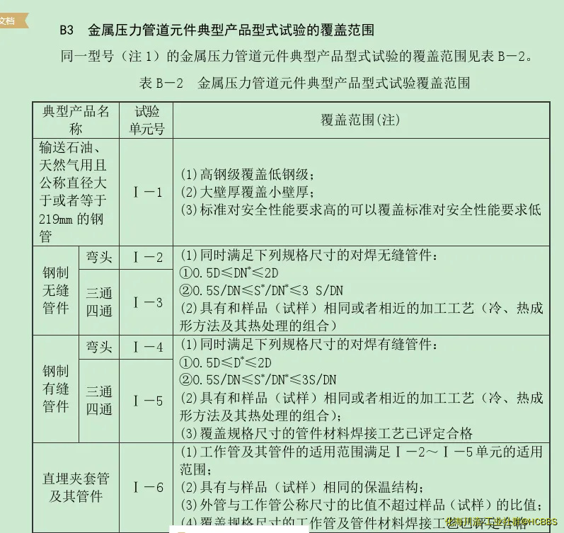

取得的特种设备生产许可证:压力管道元件,无缝管件A(1)、A(3)、B级
做的型式试验是P91 89*5、426*14的弯头 三通。
现在我公司供货的20G 219*25的弯头,生产现场特检院认为我公司的型式试验报告覆盖不了此种弯头,要求退货。
请问他们的要求合法吗?哪一条标准有这规定?

取了制造许可后并不代表所有管件都可以生产,需要做型式试验验证制造工艺才能生产。
型式试验类似焊接工艺评定,有一定覆盖范围,覆盖不到的就要重新做型式试验

许可规则许可范围下边有个  备注 你好好看看  不是说有了许可 就可以什么规格都可以生产的

谢谢指点,只是我在TSG 07-2019标准后边的许可目录中没有找到相关的备注说明。。。麻烦你给找找贴上来好吗?谢谢!

规则是新的  但原来的型式试验规则D7002还没作废  那么型式试验覆盖的产品范围还是有效的  你的产品明显是超范围了
你型式试验   14/400=0.035      产品是 25/200=0.125 明显超了   3倍的 S/DN ;
