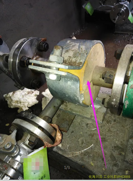

做管架用的这种木头是什么木材?
发表于 2019-7-14 15:18:56
黉山坡下 + 3 发起议题
根据传热性质、硬度要求,有多种木种可选,如:椴木、桐木、柚木....
发表于 2019-7-14 15:31:04
黉山坡下 + 3 积极参与

看不清楚,是带年轮的吗?根据年轮数量和直径 大致推测一下树木种类。然后百度一下看哪种树木接近。缩小范围
发表于 2019-7-15 11:13:22
黉山坡下 + 3 积极参与
这应该不是木材吧。
发表于 2019-7-15 11:18:10
黉山坡下 + 3 积极参与
有时候会见到用聚四氟乙烯的
发表于 2019-7-15 12:23:39
黉山坡下 + 3 积极参与
像聚胺酯,但聚胺酯不会这么硬啊
发表于 2019-7-15 20:56:54
隔冷块是以木头为基础原料,完了应该做过特殊的处理,应该是从里到外防渗透的,一种材料浸泡,然后最外面的一层做好防水,防止表面损坏渗透的!一种新材料,给以前的聚氨酯更结实更安全!
发表于 2019-7-21 14:26:07
zhanglei0314VIP会员 VIP会员 | 显示全部楼层       最后访问IP北京市
聚氨酯或者浸泡过的松木块吧
发表于 2019-7-22 08:25:30
Spider-ManVIP会员 VIP会员 | 显示全部楼层       最后访问IP浙江省
这不是木头,是管道支架处用的保温材料叫硬质聚氨酯,区别于管道其他地方的保温材料的是就是硬质聚氨酯硬度比较大,在满足保温作用的同时也符合管架的受力要求.
