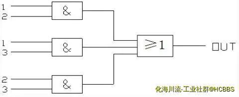

请教:三取二这个逻辑具体是怎么运算的呢?例如两个输入为1输出为1还是两个输入为0输出为0呢?请各位高手不吝赐教,不胜感激,谢谢!

在三个模块的输出上加一个表决器。只要三个模块中的任何两个的输出一致,表决器的输出就是该两个模块的输出的“与”函数。这样,三个模块即使有一个发生故障整个系统也可以正常工作。

请问:是三个什么模块呢?它的输出是用1和0来表示吗。例如两个变送器显示触发联锁,那么这两个变送器的输出是0还是1呢?谢谢您!

正常情况三组为 0, 二组坏了为1 则输出为1。至于是 0触发还是1触发,根据工艺要求后面加个非就可以了。

至于'两个输入为1输出为1还是两个输入为0输出为0'这个是根据工艺需求来定的不是你想要1还是0
