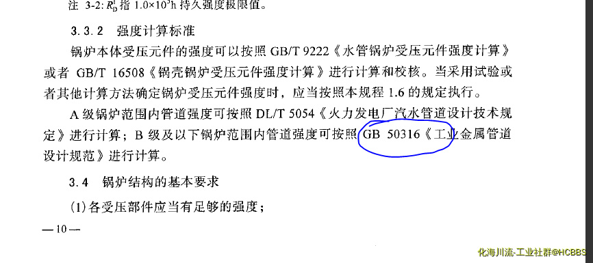

对于污泥焚烧工厂的余热锅炉和辅助锅炉的蒸汽或锅炉给水管道,根据GB/T 32270《动力管道 规范》的范围划分图,划分为锅炉外部管道的部分是否应该GB/T 32270《动力管道 规范》呢?划分为非锅炉外部管道的部分应该按GB/T 20801《工业管道 规范》呢?这样的话,这些蒸汽管道和锅炉给水管道就需要GC2和GCD两个管道设计资质了,一般化工设计院没有GCD资质的,那怎么处理呢?请高手指教,谢谢!
