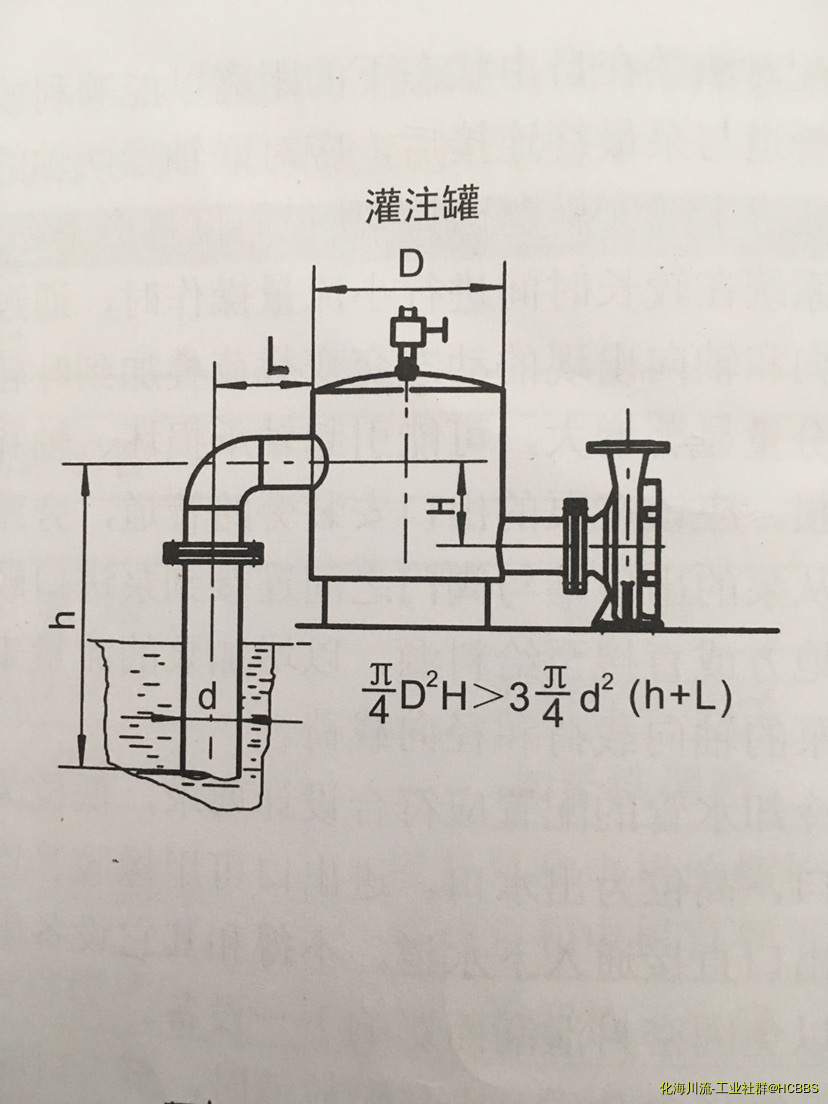

离心泵的引水罐和什么有关?
引水罐的大小和泵的扬程有没有关系?

跟泵的扬程没有关系,跟泵的入口管线的体积有关

其容积与泵流量和入口管路存气量有关,容积一般为泵每秒流量的1/2-2/3,再根据入口空管路长度和直径(存气量)情况,取上下限就可以了

201907/08/a3773dcbe1532d6ac509a432e0349a15.jpg

和水泵性能无关,但能增加入口压力,防止汽蚀,省去灌泵操作。
