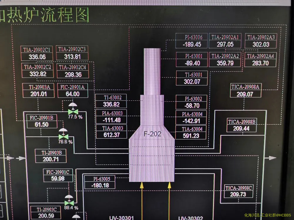

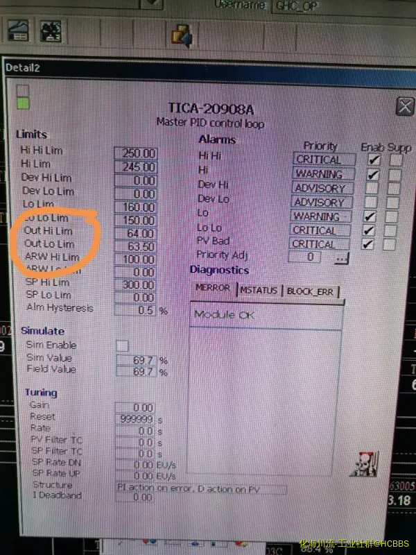

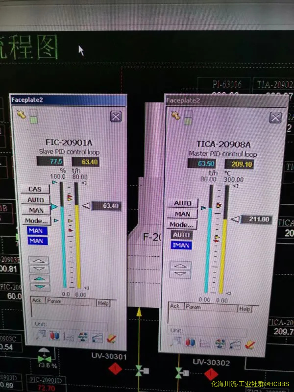

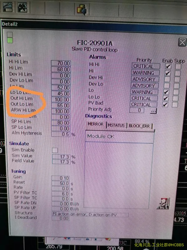

炉出口温度20908A对炉入口流量20901A串级控制1.主回路20908A的软限位对副回路20901A的作用是什么2.是对副回路流量显示控制限位还是副回路阀位限制(副回路有软限位控制)

1、温度控制是主回路,其输出值给FIC作设定值,主回路的限位,不使流量控制的设定值有很大变化,进料上有并行的四股进料,起到均匀进料控制的作用;
2、副回路有低输出限位,不允许单股流量太低。
3、以上只有在平稳状态下自控稳定,当外界有较大波动时,四股进料有相互抢量的可能。
