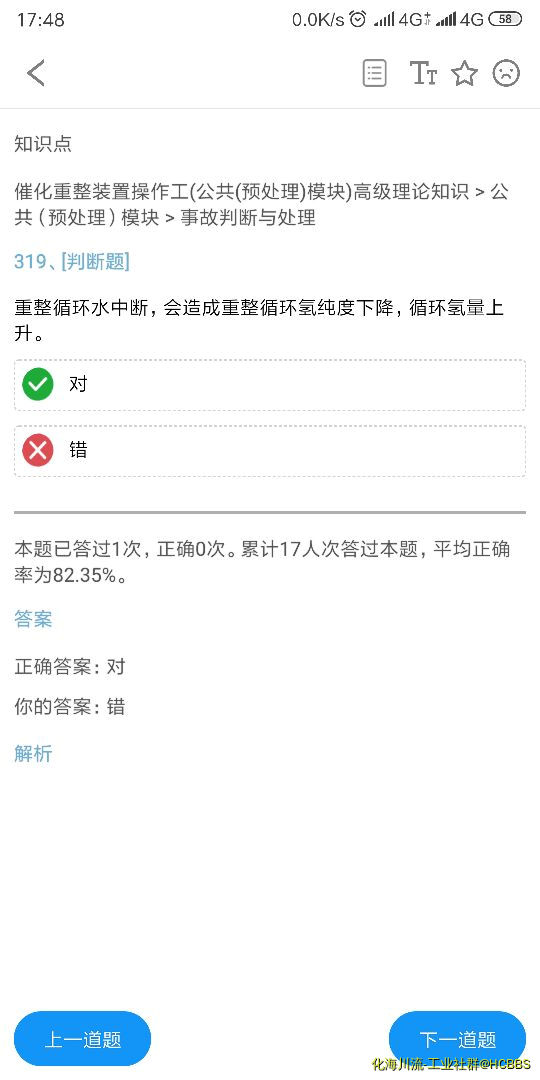

重整循环水中断,为什么循环氢量上升,纯度下降呢?

江子谦_RUFLVIP会员 VIP会员 | 显示全部楼层       最后访问IP河北省
这是什么软件?
发表于 2019-6-30 21:47:40
qq_ら゛ 浅安时光18218楼主 VIP会员 VIP会员 | 显示全部楼层       最后访问IP辽宁省
云学帮
发表于 2019-6-30 22:08:39

冷不下来,更多的轻烃会被带循环氢里,造成氢纯下降,循氢量自然也就上升

把再接触停了,一个效果
