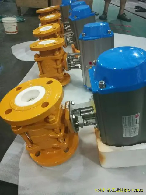

楼主你可以了解一下陶瓷球阀,很耐磨但是不防震。

建议采用陶瓷球阀,耐磨更好。Q41TC-16C
