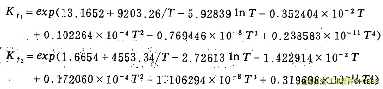

参照文献中的数据Aspen反应器模拟时Driving Force 中的coefficients for driving force constant怎么设置呢?Adsorption中的Adsorption constants怎么设置呢?我怎么设置的不反应呢?

你这个是非标准的LHHW模型,aspen没法输入,只能自定义程序
