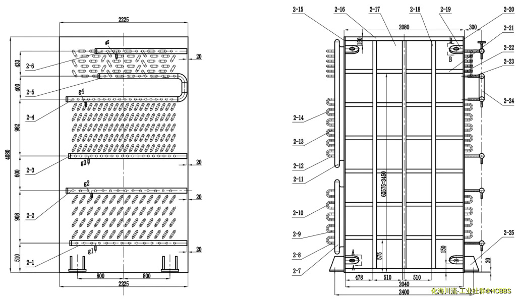

  大佬们好,这个省煤器换热管从上到下是高温、中温、低温换热段,都是以正三角形方式排列的。我想问下中温和低温换热段都是“//////”这么排的,高温换热段的换热管为什么“\--/\--/\--/\--/”这么排,谢谢

不太了解,猜想高温段换热管如此分布,设计者的意图除了换热外,可能还还考虑了烟气均布问题。仅供参考!

高温段和中、低温段都是正三角排列,在内部看都是一样的,都是利于烟气扰动,增大换热效率,从图上看高温段像是分了三个通道,高温段一般设计使用的是光管,换热慢,高温段换热管是不是比较粗(比中、低温段),在则高温段是按烟气来说的,实际内部水是低温段,在这一段介质相对体积小,到中、低温段,烟气温度低,为了防止露点腐蚀,增加换热效率,一般采用热管,热管换热是等壁温换热,效率较高,所以是直接上下流通的。

在制酸装置低负荷时低温段容易析出冷凝酸导致翅片堵塞,间距大有利于清灰
