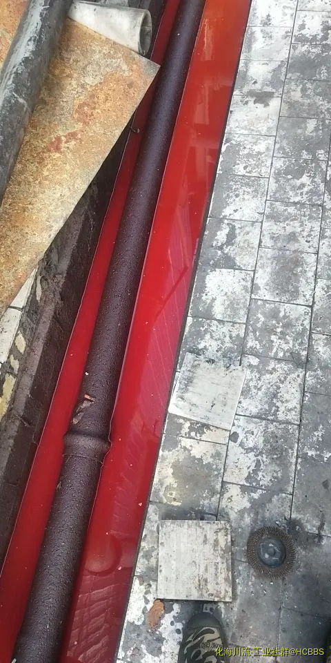

[讨论] 净化稀酸颜色发红
16.6K |13
李德意VIP会员 VIP会员 | 显示全部楼层 |阅读模式       最后访问IP河南省
海川小学1年  |  头衔:  【硫酸生产管理人员】
系统是年产12万吨的富氧底吹冶炼烟气制酸
发表于 2019-6-8 08:39:48

如果不是精神特别焕发,就是有命案发生。

化验一下

硒,正常现象

风机出口净化指标如何?

最近没有检测,肯定高了,风机出口都有稀酸就出来\ud83d\ude04\ud83d\ude04\ud83d\ude04

增加一台稀酸过滤器及过滤一下就很清澈,武汉飞博乐做这个

分析一下稀酸中的铁、硒、铬等元素含量,再重点观察干吸循环酸颜色是否正常。

应该是铁离子高了。

增加稀酸过滤器维护起来会有难度,1.维护时二氧化硫气味去除问题。2。稀酸对于花板容易腐蚀。3.卫视时工作环境差

解决这个首先要从熔炼炉配料分析,再从熔炼炉进氧量调节,这个问题我们以前也是这样处理的,源头处理
