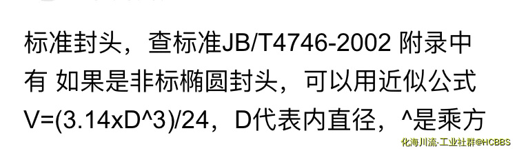

请问关于椭圆封头容积公式中,这个24是什么意思?

这个公式是标准椭圆封头的容积(不含直边段)

但是,还是想知道24是什么意思?

球的体积公式V=(3.14*D^3)/6,而标准椭圆封头的容积是球的1/4,4*6=24,这就是24的出处。

大赞!有出处,解疑惑!
