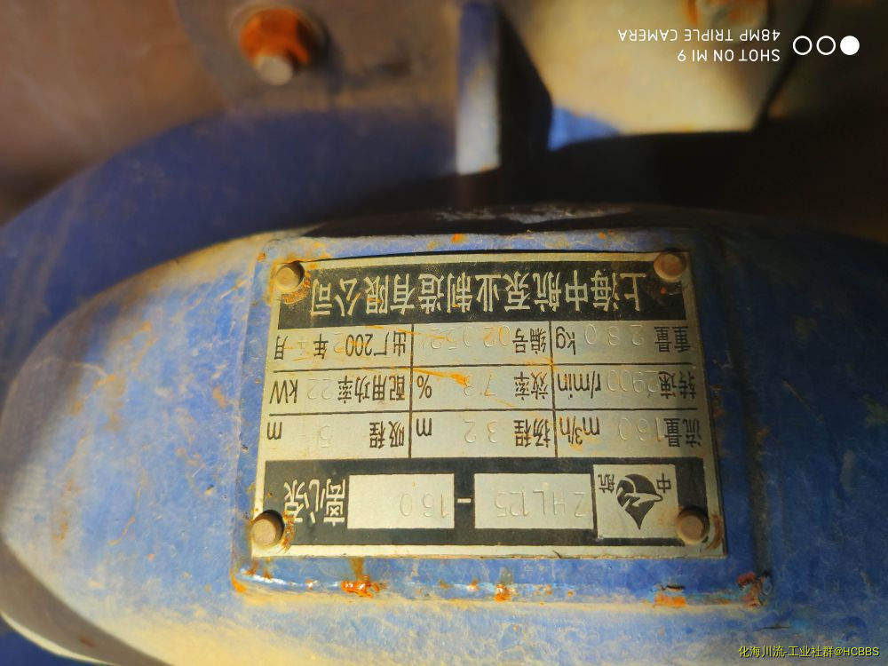

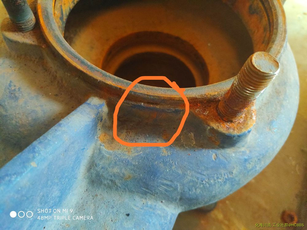

泵涡轮体漏了,铸铁能焊上吗?厂家找不到能有同规格的吗?难道说直接换泵。求组

这个焊不上,铸铁焊条承压也不行。可以联系18032233998微信同号。

换泵体吧,焊完了不变形嘛

这个地方本来就应该是焊缝,泄露说明原来的焊接质量有问题,可以通过补焊消除漏点,先打磨坡口,再选用合适的焊条进行焊接,注意焊机的电流,保证烧透,焊完后打磨焊点即可

你焊过,成功了,容易裂,不好弄。换涡轮体不好找,太多年的泵了

变形不会,就裂焊不住,有技术含量一般人焊不了

可以焊,但是焊接量不能大,焊接工艺要严格执行(预热、坡口、焊条、电流、焊后处理),焊前预热充分,铸铁本来就不容易补焊,焊后易开裂,建议找个专业人员的进行,否则肯定焊废

就一管道泵压力也不会太高,试试内部用胶堵一下试试,要么用铜焊在内部向外焊,形成铆钉似的效果,然后用胶密一下试试。买个泵壳也要弄不了多少钱吧。

贝尔佐纳修补剂可以修修试试

换蜗壳就行了

测绘一下应该可以生产的吧

可以采用高分子修复材料进行修复,固化后承压耐磨耐冲刷

你这只要有数据很多厂家都能生产啊测绘一下就可以了

可以采用乐泰的金属修补剂,就可以把它修复一下就行了

打磨补焊或者打磨使用铸件修补剂修复
