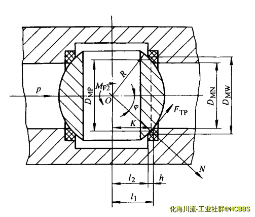

在计算阀座密封面力的时候遇到了疑惑,懂的大神们指点下哈,谢谢了
阀门设计手册上阀座密封圈总作用力:FMZ=FMJ+FMY
密封面与管道中心线法向夹角为φ,球体对密封面的法向压力N=FMZ/cosφ,个人觉得不对,给球体受力分析,如图FMZ应该是N和FTP反作用力的合力,所以N=FMZ·cosφ才对网上查找了设计书籍都是N=FMZ/cosφ,慌了。我现在都开始有点怀疑人生了,懂的前辈大神们指导下 YY2OPA%T9}FVXI)@1JUPH5L.png
