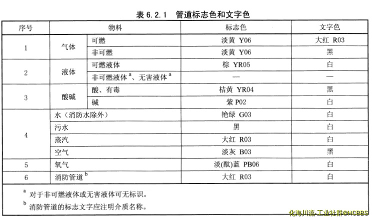

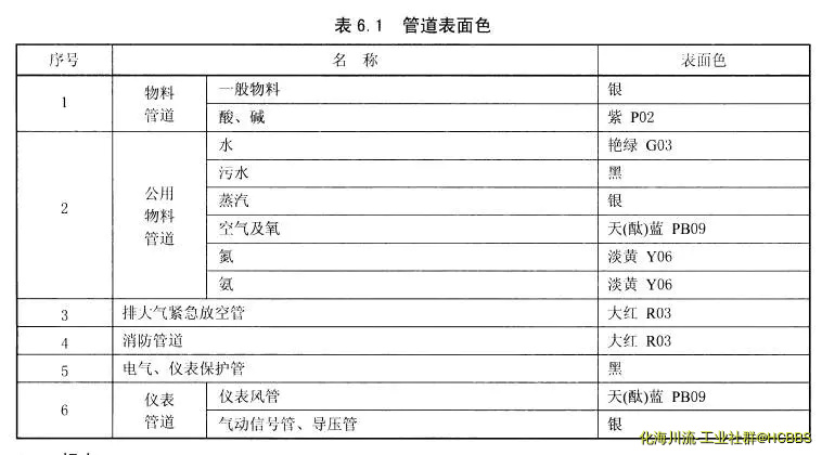

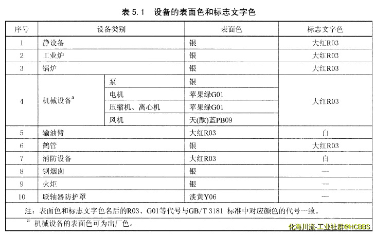

丙烷/异戊烷的卸车鹤臂应该涂装什么颜色的面漆,有没有国标或者行标的规定呢?,

GB 7231-2003和SHT 3043-2014上都有规定
GB的年代久远了,内容也比较简单,目前我都按SHT的出说明,
发表于 2019-5-31 08:49:17
青涩年华 + 4 积极参与
飞逝VIP会员 VIP会员 | 显示全部楼层       最后访问IP浙江省
标准也只是推荐,除了消防水,循环水等定的,其他用户都可以根据实际情况自行选择,并没有强制要求,
