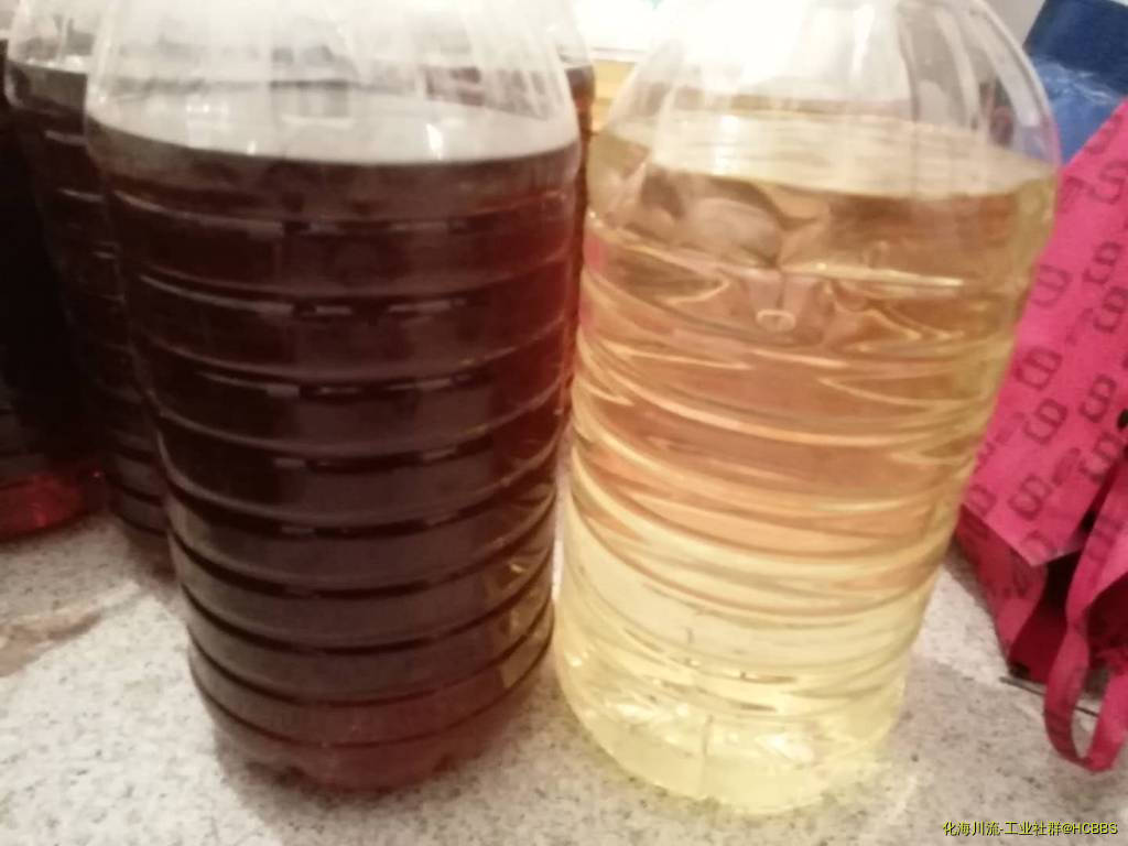

汽油调和后颜色变深,不知道哪方面出了问题

淡黄色的汽油是五月五号调试的,深色是五月十二号调试的,一夜存放之后颜色变得很深

胶质是不是很高

变深的汽油中存在大量不饱和烃,甚至是有一定量的二烯烃,胶质高是肯定的,估计是调合时为了降成本,将加氢油调入的少,裂化汽油甚至焦化汽油都调进去了。

变色是空气氧化所致,一般汽油含烯烃量等易氧化组分。

金属氧化,有未加氢油品

胶质的问题,现在只能回炼了

问题出在原料里
