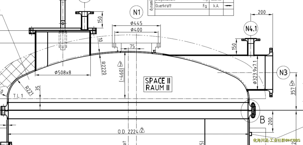

这种结构封头上的开孔如何算?带颈对焊法兰的高度75mm。  开孔的N3口,蝶形封头 THA2200x10 Q345R,设计压力0.6MPa,温度350度。

封头过渡段受力比较复杂,开在这个位置不太好吧,如果能增加筒体长度,置于筒体上比较好,有时小些的接管也这样开的时候个人认为取开孔斜度最长作为管子外径,垂直于曲面作开孔补强。

最好采用应力分析法进行计算。

这个开孔计算,把N3口转换成开大直径开孔。其他还好,N3开孔可能不给算。

这种开孔弯矩将起很大作用,只能采用应力分析。

第一次见这么变态的接管形式。

想了下估计只有应力分析了,没仔细核算可以试下用开孔的长轴作为开孔直径来试试,不过从图上看那样孔会非常大可能会超出计算范围。

开孔长短轴比应该是大于2了,等面积法不适用。150中的那个大开孔分析法不适用封头。sw封头开孔只有法线和平行于轴线的。只能用有限元ansys然后应力评定了。

不合适 补强都没有位置

这种计算方法还真有,只不过不是国内标准。在ASME Ⅷ卷 Div 2第4.5节中,就有如图的计算方法,不过也有一些尺寸上的限制,具体楼主可以参考。
如果真的满足前提条件,并打算采纳的话,还须向国家市场监管总局提供该种方法符合我国基本安全要求的符合性声明。另外,为何不做个平行于轴线的纵向接管先引上来,然后再用90度弯转到横向呢?

ASME可以算吗?
