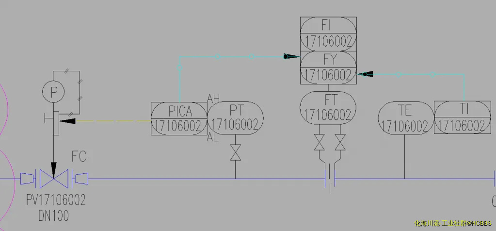

黄色的是电动信号线,蓝色的是程序信号线,作为小白,我看的实在头大,还请前辈详细指点一下这个阀的控制机制

这个阀门是受压力表控制的,至于两条蓝色线,是温压补偿,输送的应该是气态物料,体积会因温度和压力的变化而变化,所以要使用温压补偿来校正流量

正解,两个事,不能一起看。一个是压力调节回路,一个是流量的稳压补偿  发表于 2019-5-7 15:26

正解,补充,是由压力远传PT17106002控制调节阀PV17106002,
TE和PT只是对于流量计FT的温压补偿

蓝色的数据线是输出的,对压力没有影响;
调节阀就是一个简单的压力指示调节系统,附带有一个越限指示。
压力系统和温度系统给流量系统的信号用于流量温压补偿,和调节阀没关系。

楼上都是正解,你可以分解为两部分,①压力控制回路控制阀门。②使用压力、温度信号做流量的温压补偿。

pica 是流量控制阀门 蓝线是对流量参数做一个温压补偿
