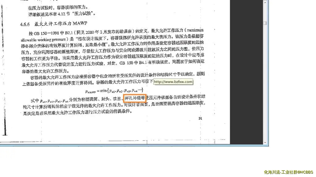

MAWP取各个部件和开孔补强的最低值最为整个设备的MAWP,你的接管补强计算了吗?见附件

规则设计下,仅能利用有效壁厚,按照中径公式反算出承受一次整体薄膜应力的回转壳体元件的MAWP,例如,凸型封头,壳体,圆形接管,取这些元件的MAWP最小值,作为容器整体的MAWP,然后利用这个MAWP去计算存在弯曲应力和边缘效应的元件或部位,确定他们的厚度。如法兰,平封头,开孔补强处。
