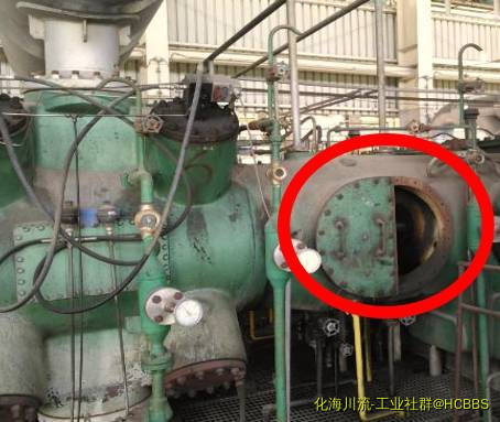

因为历史原因,曾有往复压缩机的中体盖板(材质为有机玻璃)爆炸,发生伤人事故,故在近几年的往复压缩机使用时,为便于日常活塞杆温度检查、缸体内积油检查等事宜,我们将盖板靠曲轴箱的一侧予以切割割除(若将气阀一侧的割除,填料密封若失效可能有风险)
请问一下,大家有没有这样做的?这样做有什么危害?

这样肯定是不行的啊,首先压缩机填料和油箱之间都会有火炬线,如果填料泄露,大量氢气或者其它气体泄露呢?

现在都设置有高低压尾带放空,且后路都是大气,保证尾带不堵,畅通就可以了

我们的有现场放空的,有微漏直接就排到大气中了,如果填料漏大的话会有漏气回收的

1.机械伤害风险
2.活塞杆锈蚀的风险,
3.气体泄漏到现场,有发生危险的风险

这样子不安全,如果填料泄露,中体填料就会窜出来,
要是这样可行的,厂家早就设计出来了

如果压缩气是氮气等,可以不加,如果是有毒易燃易爆等气体,必须密闭i活塞杆发热,说明填料水不足跳动摆动值有问题

肯定不行噻,1.无保护对现场操作人员来说是个风险,存在安全隐患,容易引起机械伤害,毕竟安全是第一位的。2.对于易燃、危险的气体,高压填料腔室会有放空管线的,须保证排放管线通畅,若高压填料泄露,中间填料也很难保证严格密封,介质气体泄露到现场也是不可取的,纯属个人意见。

我知道一个事,就是往复机十字头部位的侧盖板,原来是有机塑料,员工由此操作失误,使润滑油加热器温度过高,产生气化,直接将塑料盖板炸裂。幸好没有伤人。此案例供参考。

可以采取更佳科学的手段,比如加装测温探头,或相关的测量仪表,既安全,又可靠,一看就是设备管理不行(▼皿▼#)

你们这也是给逼的没办法了。。。又怕视镜危险,又要观察。矛盾吧。

用厚一些的亚克力板

可以安装带吹扫的视镜,用高压铝硅玻璃,加氮气源吹扫!

或者直接安装三参数组合探头,现场显示或者控制室观测
