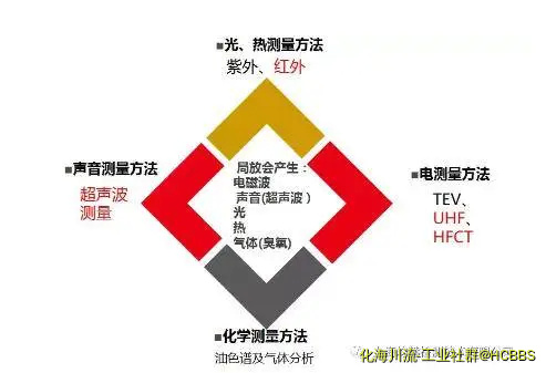

3.局部放电检测方法
4.电磁法(UHF、HFCT)检测原理
5.声音(超声波)测量原理
