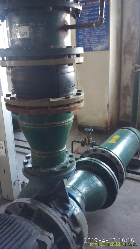

泵接口

泵的进出口为什么都要变径呢,就是这样设计的还是因为安装的问题

变得很厉害,不是管径有问题,就是选泵有问题

少见多怪,多见不怪了,好多油库建设都是这样的,导致出口阀门稍微一调流量过大或过小(调节余量范围变小),好些油库都是阀门全开运行,卸油过程中,经常大部分时间都处于进口管路吸空状态(汽蚀状态),泵运行寿命**缩短。

泵仅仅是一个动力传输装置,泵壳的设计与水力模型有很大关系。电机转速决定了在一定叶轮直径下泵的扬程。若泵进出口设计偏大,也就意味着泵体蜗壳的流道发生相应的变化,会使泵效率降低,若想泵效率提升,就得让内部尽可能的紧凑优化。这里面有个产品设计成本经济性的考量。之所以进出口管路大而泵小,是因为管道长度不一样,阻力也就不一样。若管道偏小,会让整个装置阻力变大,这样就得选高扬程泵,其经济实效性就大打折扣。正常性况,泵进口管道尽可能短且至少大一号,出口至少大一号,且随管线的变长可能会放大两档。都是能耗的考虑。

管路内的设计流速往往比泵出口的流速来的小,所以才会需要一个变径接头。当然,也可以设计成和泵出口一样的管径,但这样计算出来的泵扬程会必较大,马达大也耗能。至于管路内的设计流速可上网找一下,以水来讲,大于12”以上的管径,流速就以3m/s来设计了。

说白了就是流速问题

对的。经济流速。

可以提高装置的允许气蚀余量!

伯努利方程,汽蚀余量等等原因吧

我们的客户也是  定泵时的流量要100方   可进口只配DN65的   叫泵怎么用
