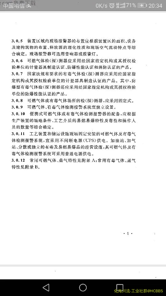

石化行业,气体报警探测器的电源需要配备UPS吗?如要,最低需要保障多长时间供电,法律法规出处在哪?谢谢~!

一般情况下仪表及系统供电属于特殊供电负荷,低一点就是一路市电(电气上端两路),一路ups。高一点是两路ups,再加一路市电。时间是30分钟。以上在仪表供电设计规范或系统设计规范有

如果进控制器,控制器电源从机柜UPS引一路;如果进卡件,机柜本身两路供电的啊

GB50493-2009 3.0.11

GB50493-2009 3.0.11里面有,至于供电时间的话这个应该是参照企业对不间断电源的相关管理要求了。根据要求再去选电池容量
