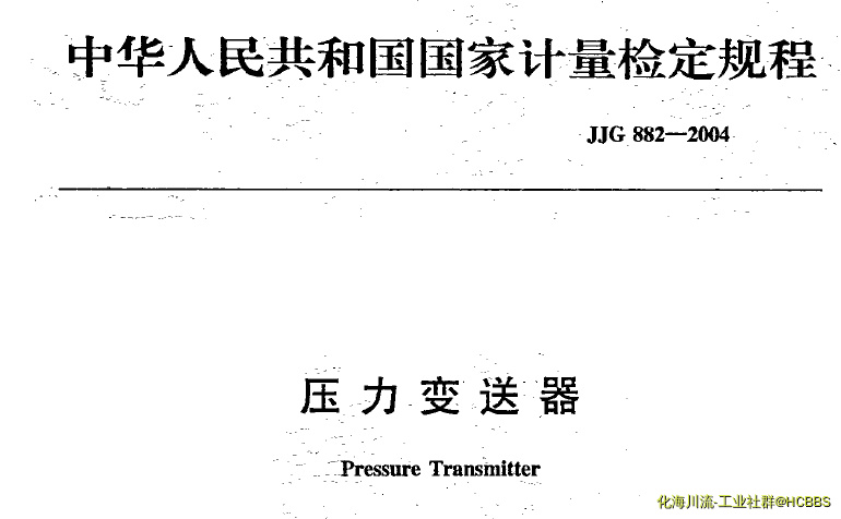

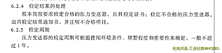

阿超syc62100VIP会员 VIP会员 | 显示全部楼层       最后访问IP河南省
压力变送器  本身的检定标准 就要求一年一检,我们是以此为依据的
发表于 2019-4-24 22:22:02
汽车压力变送器,拧上去10年20年都不检,坏喽才换新呢。
谁敢说汽车厂商、汽车用户,不重视精度呀?
谁敢说我吐他一脸痰,
我尿他一嘴水,
保障压力变送器不失精度的技术手段,多喽去 ..........
仪器要不要定期检校,
得看用途,得看场合,得看有木有必要性,得看所用东东的长期稳定性是啥特征,
单把一本计量检定规程作为技术纲领文件,
那未免太僵化,太教条主义,
教条主义,是个坏东西,,,想不服气的,请去读毛选1~4卷。
