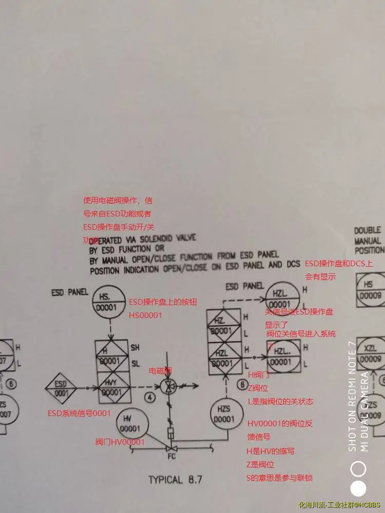

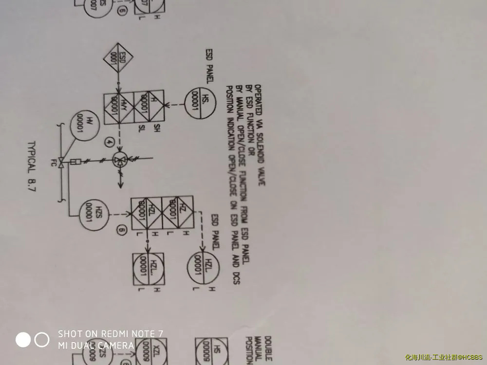

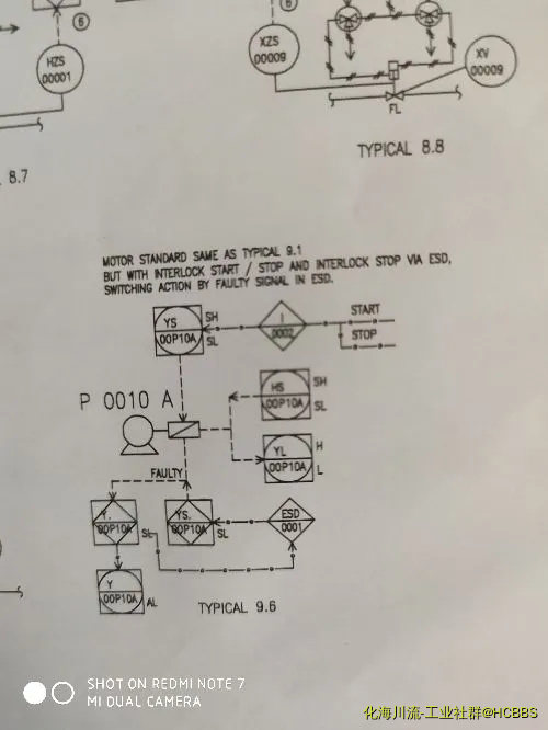

哪位大神给我讲解一下上面每个符号的含义?非常感谢

看一下PID图的,那个说明

这个就是前面的说明,看不懂

第一张图:从阀门符号上看是一个气动切断阀。h表示手动,v表示阀门,hs表示电磁阀,电磁阀控制为esd(紧急切断),其他表示阀门位置反馈(开位关位)。你可以看一下h gt20505-2014

第一个图,现场有个手动控制开关,控制这台气控阀门,并且开关信号要传回ESD盘和DCS
第二个图,是电机连锁信号,具体啥含义参见图例上的字母说明或者去翻看DCS I/O表或者去看电气原理图
