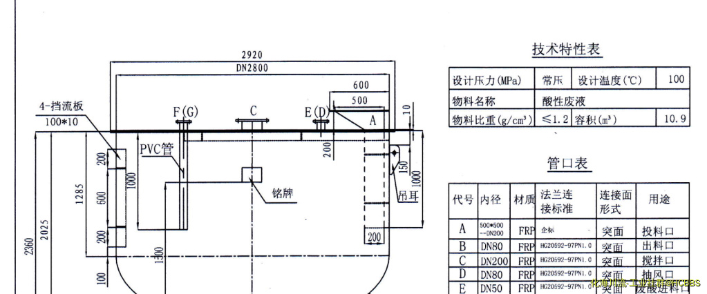

搅拌罐内部按照搅拌器厂家要求设计了几个挡板,那挡板的连接板如何设计,比如每个挡板大致需要几个连接板,连接板布置的间距取多少,关于连接板的设计有标准或者参考吗???
