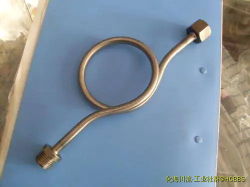

缓冲管也叫存水弯管:
锅炉或工作介质为高温蒸汽的压力容器,压力表的接管上要装有存水弯管,它的作用是使蒸汽在这一段弯管内冷凝,以避免高温蒸汽直接进入压力表的弹簧管内,致使表内元件过热而产生变形,影响压力表的精度。甚至导致破坏,存水弯管用钢管时,其内径不应小于 10mm。压力表和存水弯管之间应装有三通旋塞,以便吹洗管路、卸换、校对压力表。

冷凝管,俗称喇叭弯,一半是用来冷却用,防止温度过高。
