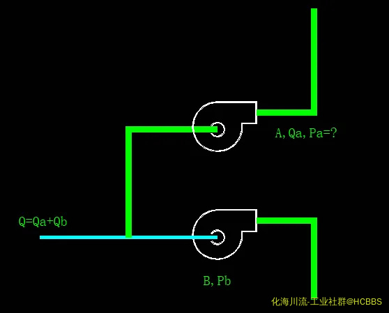

两台不一样的风机A,B,对同一个管路抽风,已知B的静压,A的流量,管路总流量的情况下,Qa《Qb,A的静压该怎么选?Pa(<,>,=)Pb?

风机是并联的,风机前节点的风压是一致的。如果风机出口也是同一目标点, 那么风机的出口压力也是一致的。风机静压力应该是一样。
风机的流量可以不一样。如果风机的型号不一样,则其中一台风机的工作点可能不在最佳效率点。

1、风机出口是同一目标点的情况,应该还要考虑每个“风机出口到最终汇总点之间的压损”,因此两台风机的静压选型上不一定相等。
2.风机出口不是同一目标点的情况怎么考虑呢?小流量的风机的静压是否应该大于大流量风机的静压?否则小流量风机有抽不到风的情况?

并联,必须风压一致,否则就是1+1小于2的结果

必须一致,否则并联后,风压大的风机可能把风压小的风机倒抽回来,
1.如果已购买,建议冷调的时候试试,
2.如果是设计阶段,建议不要用两台不同的风机,可以改为一台风机,在风机出口处分两根风管出去

我们公司这么干过 导致小的风机不出力 倒转 喘振 ,最后通过调整小风机的进口开度 勉强运行了
