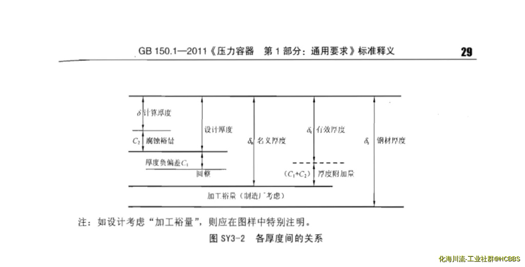

设计厚度=计算厚度+C2
有效厚度=名义厚度-C1-C2=(计算厚度+C1+C2+Δ1)-C1-C2=计算厚度+Δ1
那么计算厚度和有效厚度的大小就是比较(腐蚀裕量)和Δ1(圆整值)的大小。
而C2和Δ1的大小关系是不确定的。
所以设计厚度与有效厚度没有确定的大小关系。

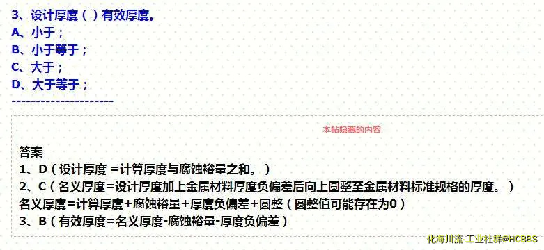

有效厚度必须大于等于设计厚度。

设计厚度是计算厚度与腐蚀裕量之和即满足强度和设计寿命的厚度,有效厚度为名义厚度减去腐蚀裕量和材料厚度负偏差;GB/T150.1-2011标准释义第29页图SY3-2中有比较。
发表于 2019-3-22 14:01:03
此图中有效厚度+(C1+C2)那条线是虚线,虚线说明此线位置是不确定的(原因就是圆整值和C2的大小关系不确定)  详情 回复 发表于 2019-3-22 14:06

虚线说明此线位置是不确定,但线的位置在设计厚度的下方是确定的。  详情 回复 发表于 2019-3-22 14:11

截图中的那题目出错了

D,大于等于。

两个厚度的含义和作用是不一样的,其大小是不能直接比较的,设计厚度是满足容器整个设计使用寿命的强度要求的厚度,有效厚度是由于圆整,为了充分利用这部分增加的厚度,便引用了有效厚度( 这一厚度体现在最高允许  详情 回复 发表于 2019-3-23 15:51

两个厚度的含义和作用是不一样的,其大小是不能直接比较的,设计厚度是满足容器整个设计使用寿命的强度要求的厚度,有效厚度是由于圆整,为了充分利用这部分增加的厚度,便引入了有效厚度( 这一厚度体现在最高允许工作压力、开孔补强的计算、应力的校核等)。
出的有问题
