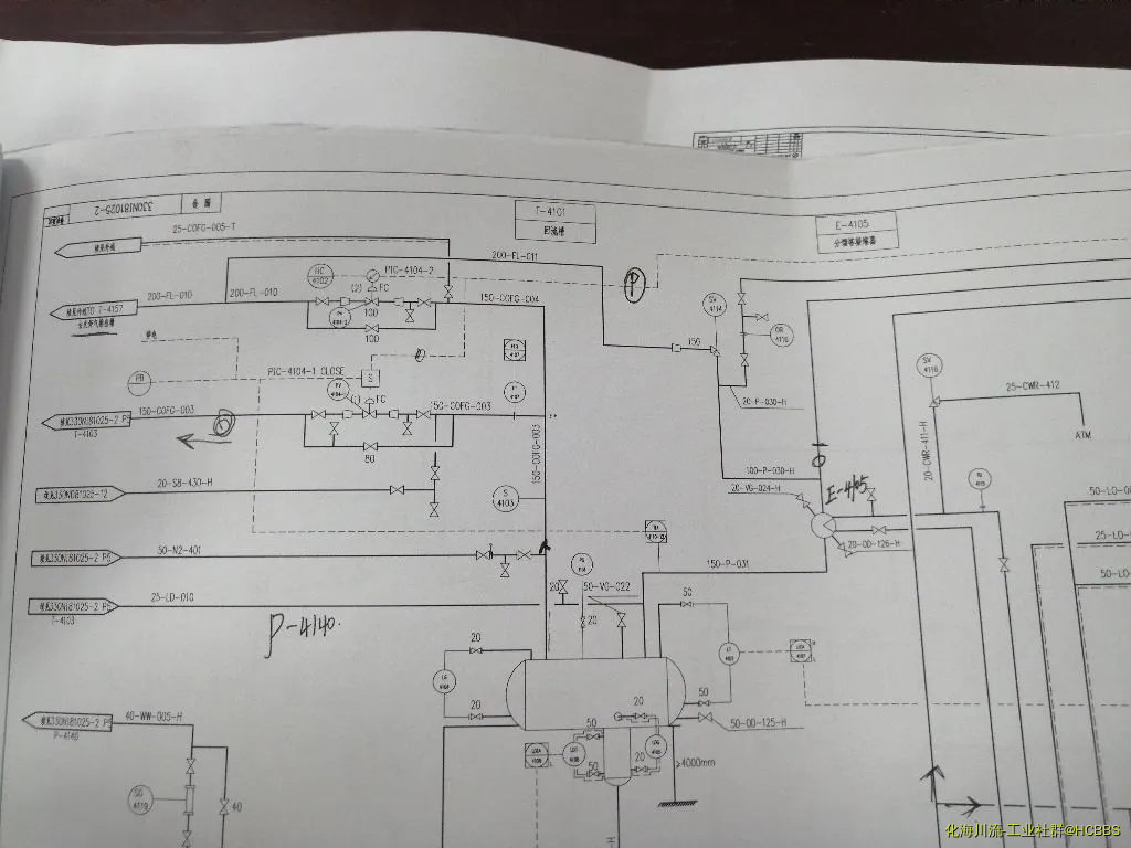

请问图中联锁是如何控制的

这不就是个工艺流程图么
发表于 2019-3-19 21:37:10
上面肯定有联锁啊
发表于 2019-3-20 06:55:53
看回路图,流程图的话你看阀门上面画了虚线,虚线引致另一台检测仪表,比如FV-2000,虚线引致FT-2000那么就是一个简单控制回路,FT-2000的流量控制调节阀FV-2000的开度,同理你看你图上PV-4104-1和PV-4104-2是一个双回路控制,他俩虚线合并一处引致一台压力变送器那么就是两台阀门会根据这台压力变送器的压力信号调整开度。至于连锁,联锁是这俩字,要看联锁逻辑图,那个主要是只得与MCC的一些联锁,一般是电气给仪表的状态,仪表给电气的模拟量控制信号这些,比如如何实现压缩机的变频控制,如何实现压缩机紧急停车等等这个要看设计的逻辑图才知道以上。

wx_蓝伽听雨930930 发表于 2019-3-19 21:37
这不就是个工艺流程图么
不是工艺流程图,是PID图。
