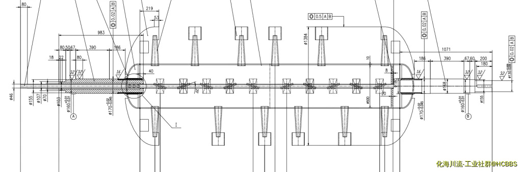

目前我们工厂一台真空耙式烘燥机(12000L)运行时震动很大,基础及地面有强烈震感,前段时间内部空心轴由于裂缝较多(我们判断是动平衡失效造成了,材质没有问题),已更换新轴,新轴安装好后运行非常平稳,但待轴通热水后,震动就非常大,我们初步判定是空心轴,液位只能达到一半多点,运行的时候动平衡就失效了,所以震动比较大,各位帮看下,能有什么解决办法,附件是该设备示意图

我估计更换的新轴壁比较薄!充热介质后,热应力变形,轴的两端不同心了,搅拌转起来就偏心共振了!拙见!

运行转速在30r/min,同心度检测过了,没问题,我们还是判断是水无法充满轴,水晃动造成的,就是想不到好的解决办法

空心轴加热水,自重增加,挠度加大,频率都变了,振动幅度会加大。应该加厚空心轴的壁厚和材料等级。另外,可以请专家做做振动分析模拟这个加热水前后变化。我们有正版振动分析模块,可以让我们试试,是一个不错的交流学习的机会。哈哈。
原来的空心轴破裂估计有强度也有问题, 估计设计的时候没有进性很仔细的分析。

不知道贵公司蒸发的什么物料,我们是使用蒸汽做热源,没出现过这种情况。很有可能是轴壁厚太薄,焊接因素加上通热水后的变形造成。
